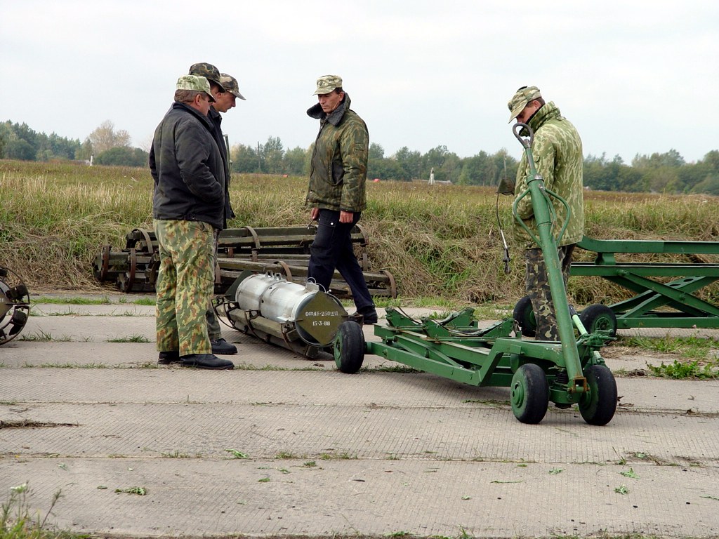

    Газель для таких целей избыточна. Достаточно поставить бак на тележу, которую можно таскать тракторишкой. Если использовать тележку для подвоза бомб, которая с подъёмным механизмом, то в некоторых случаях можно будет создавать избыточное давление на входе в моечный аппарат простым подъёмом бака над телегой.
    Кстати, где-нибудь бы нам раздобыть бы такую внедорожную модификацию рохлы:
    [​IMG]
  8. _ПЗ_
    _ПЗ_ Старожил
    Колоритные персонажи. Я всегда знал, что мы непобедимы!
    Наш тракторишко приказал долго жить еще прошлым летом. Помнится, некто здесь грозился приехать и починить средства малой механизации. Своих сил вряд ли на это хватит.
  9. Гаврик
    Гаврик Старожил
    Это плохо, но в данном вопросе это мало на что влияет. На субботники народ приезжает на самом разнообразном автомобильном транспорте. А по асфальту можно и руками, в принципе, покатать телегу с водой.

    Так была же. Я ее еще в 12-м году из академии увез. Пошарьте по ангару.

    не попадалась... как бы её кто из музея не увёз.
  13. oea_mrast
    oea_mrast Старожил
    Минимум одна бомбовая тележка была. Причем в рабочем состоянии.
  14. _ПЗ_
    _ПЗ_ Старожил
    Да есть она, активно работает. Но во-первых, она узкая и длинная, расчитана на подвеску ракет и бомб, бак с нее упадет. Во-вторых, никто не даст на ней воду возить. Она одна и порой незаменима при сборке-разборке экспонатов. Итак уже не раз чинили.
  15. Гаврик
    Гаврик Старожил
    так то я её и не видел даже.
