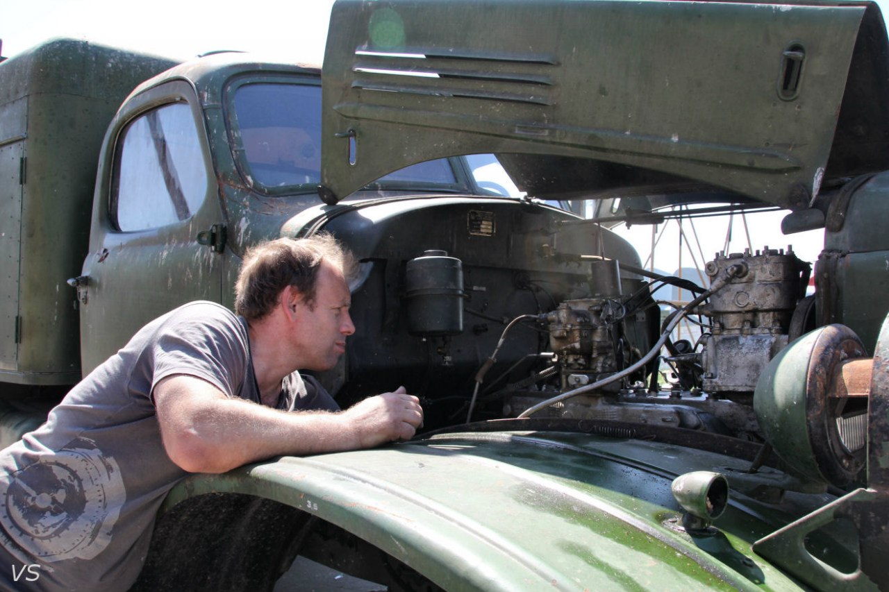

    ЗиЛ-157.
    С учетом того,что данная спецустановка саа по себе является музейным экспонатом,да еще можно в случае успешного запуска двигателя использовать машину в качестве тягача решил попробовать реанимировать "Захара".
    "Захар" это одно из прозвищ этой легендарной машины. Аппарат и в самом деле легендарный. Начала выпуска -- 1958 год. Окончание --1994 год!!! 11 модификаций.
    В советском фольклоре этот автомобиль получил прозвища «Захар» , «Колун», «Бэнц», «Полтергейст», «Трумэн», «Бабай», «Семечка», «Ступа», «Крокодил», «Мормон»; в Болгарии — «Джоган», в Литве — «Шяшякойис крокодилас» («Шестиногий крокодил»), на Украине — «Кабанчик». В советское время на Чукотке, Магаданской области, Камчатке и Якутии этот автомобиль называли «Краб» или «Зурс». В районах северо-запада имеет прозвище «Утюг», полученное за внешний вид кабины. Другое широко распространенное прозвище — «Поларис». В бригадах охотников Центрального федерального округа, а в частности Рязанщины, автомобиль с кунгом в исполнении ПАРМ-1 получил прозвище «Зензюбель».
    Всего было выпущено 797 834 экземпляра всех модификаций.(из Википедии).
    К сожалению пока нет никакой информации как называется спецустановка на музейном ЗиЛе. Думаю со временем это выяснится.
    Теперь несколько слов о техническом состоянии машины.
    В принципе машина в почти комплектном состоянии. Отсутствуют свечи,свечные провода и бегунок . Нет спидометра и сидушки пассажира. Все это совсем не критично.Свечи на двигателе "нового" образца. Свечные провода будут установлены от ГАЗ-53. не оригинал конечно,но работать будут. Свечи пойдут и от собрата --- ЗиЛ-130.А-14.
    Пусковой котел полностью сгнил.Будет демонтирован. А водяная магистраль закольцована.
    Все патрубки системы охлаждения будут заменены. Проблема "кразовская"--- резина развалилась от времени.
    Кто-то слил с двигателя все масло!!! В поддоне нет ни капли!!! Хочется надеяться,что в саой масляной магистрали есть остатки масла и это масло выполнило роль консерванта.
    Посольку непонятно в каком состоянии находится двигатель и чтобы в впустую не переводить масло зальем в мото на пробный запуск масло слитое с КрАЗа. Если запуск покажет,что двигатель жив и может безпроблемно работать,то после промывки мотора зальем свежее масло. Благо туда,в отличи от КрАЗа входит 11 литров,а 35!!!!!
    И придется разбираться с системой подкачки колес: для того что бы не подкачивать постоянно колеса нужно вернуть назад колесные пневматические краны. они были деонтированы.
    Таким образом основная и самая главная задача --- запуск двигателя. И исходя из результатов запуска будет построен дальнейший ход восстановительных работ.Если все получится,то можно восстановить кабину как снаружи(сильные повреждения крыши) так и внутри(отсутствие спидометра,неоторых переключателей и ламп сигнализации,повреждение внутренней обшивки потолка). И в идеале это -- на ДОДе ЗиЛ-157 своим ходом заезжает в МИ-12!!!
    "смчивание" моторного отсека керосином.

    Итак,сегодня,3 июня 2014 осуществлен успешный запуск двигателя одного из ЗиЛ-157!!!Ура!!!
    Перед запуском заполнение карбюратора топливом,проверка работы заслонок карбюратора и ускорительного насоса.
  13. Transit
    Transit Активный участник
    Включение стартера на 157-м не ключиком,а отдельной педалькой!!!!!
    Аккумулятор взят на время с шишиги.
    Очень трудно передать ощущуения,когда двигатель настоящего олд-таймера ,да еще и военного начинает оживать!!!!!
    Немножекчко покашлял,почихал и .... заработал очень ровно.Правда при этом выплюнул облако дыма!))))
    Ну,а далее снимаем пусковой подогреватель. Коррозия не обошла его стороной--- колосник полностью сгнил. Восстановлению не подлежит. Да он и не нужен.
    Следующим этапом --- замена всех патрубков. Как и на КРАЗЕ со временем резино-технические изделя задубели,покрылись трещинами и при малейшей попытке сторнуть их с места лопаются.
